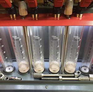

    Форсунки - проверял на стенде , давление держат, льют по уровню одинаково, единственное, пару форсунок напрягли формой распыла ( третья и четвёртая )
