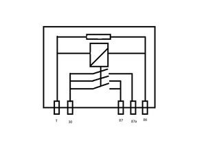

    вот что нарисованно на самом реле

    Очень похоже на то, что реле которое Вы указали штатное.
    Вы уверены, что данный провод подходил именно к этому реле?
    И какие сигналы есть на контактах T и 86?

    на 86 не мерил, но на "т" и на "30" +12в
    и если не ошибаюсь и хоть чуть чуть понимаю, то если подключить синий провод к "86" то в тот момент как сработает сигналка вылетит реле так как просто напросто его закоротит...правильно?

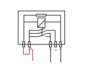

    в книжке в электро схемах нарисованно вот так это реле

    Если сейчас просто не хватает блокировки, а на данном проводе при тревоге появляется сигнал, то можно просто установить своё реле, а не трогать, то что на схеме. Своим блокировать одну из цепей под капотом - так сказать восстановить блокировку.
    Под капотом и катушки, форсунки, ДПКВ... Питание ЭБУ лучше не трогать.
