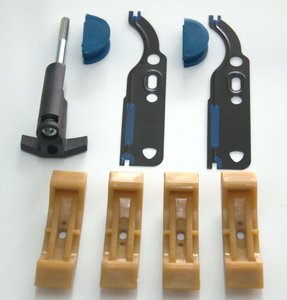

    Вообщем предистория такая,на прогретой появился стук когда обороты выше 2500.Выяснилось чт стучит в правой (ряд1) голове. После вскрытия стало ясно что сломался нижний башмак и цепь трёт об головку.нужен башмак может валяется у кого? Да и чем отличается фазорегулятор ряд1 и ряд2? какие у них номера?Заранее благодарю.

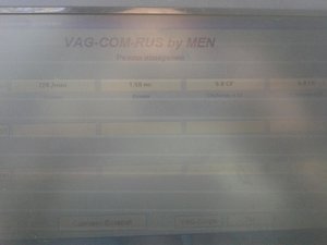

    20150421_064019.jpg Купил с ебея бошмачки решил заменить все прошло вроде благополучно.Собрал машину завел в 93 группе было +2Cf на обеих потом проехался стало +5CF ПОЧЕМУ так выставлял все по меткам. Везде пишут что должны быть нули допуск до минус 6 я уже не знаю что делать потскажите 5Cf очень критично?

    ремень по планке ставил или п меткам?

    т.к. планки нет ставил чтоб все четыре метки по распредвалам совпадали.менял без снятия грм только на второй голове снимал шестерню распредвала чтоб точно выставить потомучто до ремонта в 93 группе было 0 -7

    Сейчас заводил на холодную смотрел 93 группу в обоих двойки в 90 и 91 нули. Что делать оставить все как есть? Что посоветуете?

    Где брал башмаки, номерок пожалуйста
