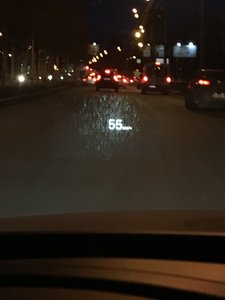

    Приветствую. Подскажи, если экран проекции разборный? Внутри толи пыль, толи зеркальная крошка какая-то, проецирование так-себе

    Может быть действительно пыль как на проекторе так и на стекле, но так как на стекле можно протреть то остаётся проектор + к этому пескоструй лобовухи...

    100% не лобовое)

    Присмотрелся ещё внимательней к твоим фото- похоже на проектор, то есть пыль на проекторе.

    Может у вас, или у одноклубников есть опыт, и возможность рассказать, как избавиться от неё? По описанию, вроде, сам проектор не разборный, но мало-ли, был у кого-то опыт?

    Не знаю, актуально еще или нет, только сейчас увидел этот пост... У меня была аналогичная проблема. В итоге, как оказалось, это отслоение покрытия на одном из зеркал. В принципе, можно отремонтировать самому. Если интересно, писал об этом тут. И еще на буржуйском форуме подробный отчет о ремонте (там много фоток - чтобы были видны, надо зарегиться).
