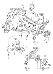

    Уважаемые форумчане,
    На неровной дороге на малой скорости начал поскрипывать один из задних сайлент-блоков. Пробег - 99 тыс. В связи с этим несколько вопросов:
    1) что там конкретно меняют (рычаги, болты и т.п.), чтобы на такой же срок забыть о ремонте. Если можно, с указанием номеров на схеме.
    2) появился ли Лемфердер (или что еще с завода может идти для зада)? Читал на нашем форуме, что только оригинал.
    3) имеет ли смысл здесь менять рычаги целиком, или можно отделаться малой кровью и запрессовать новые сайленты?
    4) может, кто-то припомнит фотоотчет замены на форумах? Может, для С5 что-то есть (если, конечно, там все так же)?
    Заранее спасибо за ответы.

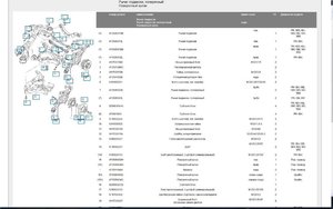

    Можно заказать их отдельно. По крайней мере, под номерами 8 и 16 на схеме.
    И еще неоригинал нашел. Они вообще для всех соединений указаны:
  7. Galaxy_Hero
    Galaxy_Hero Завсегдатай
    14 июн 2011
    996
    А6 4FC6 3.2Quattro
    значит уже ситуация изменилась )) если все сайленты есть - естественно, лучше купить их и перепрессовать.
