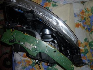

    Собственно вскрыть фару элементарно. Но вся то проблема достать микросхему. Она прикручена к рассеивателю света 6-ю винтами. Чтоб добраться до винтов- решением было просверлить отверстия в стекле напротив каждого.(фото). Ну и все открутив их плата в руках.

    Получается стекло фары снимать не надо ?

    Уважаемый это называется операция! Я отделяю стекло от фары если чего, а то что Вы сделали ничего сложного в этом нет.
    http://www.audi-club.ru/forum/showthread.php?t=272296 19 пост втыкаем и смотрим!!!
