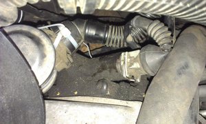

    как и у многих не работает Афтеркулинг!!! прочитал много тем так ничего и не понял.где какие датчики стоят.как писал человек.1. Датчик афтеркулинга(находиться слева, если стоишь спереди авто и смотришь на мотор, прямо рядом с насосом вторичного воздуха)
    2. Помпа афтеркулинга(находится в развале головок)
    Для начала снять фишку с датчика и замкнуть контакты, должны включиться вентиляторы. Если не включились, значит он. Также должна зажужжать помпа, правда надо прислушиваться, чтоб понять урчит она или нет.
    я так понял это вот это датчик что на фото???? с него надо снять фишку и замкнуть между собой при включенном зажигании!!!!если замыкаешь и нечего не происходит надо менять вот этот датчик что на видео!!!так ли ???
    само видео датчика http://www.youtube.com/watch?v=W_ep_TCKZJ8&feature=youtu.be

    нет ни этот. Это фазорегулятор.

    датчик находится с другой стороны, с водительской. он 2хконтакный. для проверки надо вкл и выкл зажигание. афеткулинг работает в течении 20 мин после выключения зажигания
