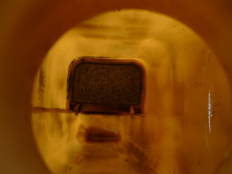

    Теперь самое интересное, чего я не нашел здесь на форуме.
    Фотки как устроен бачок внутри.
    Через горловину не видно устройство фильтра, но видно что он весь забит

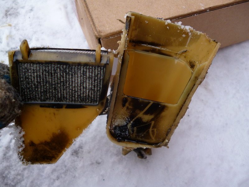

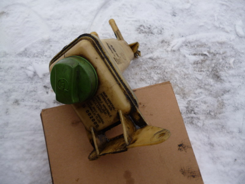

    Разрезаем усе болгаркой

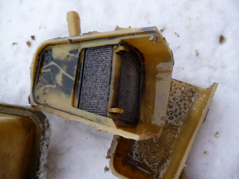

    Еще

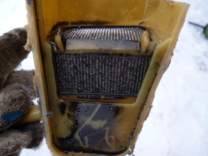

    Снимается вверх, поэтому и очень трудно (вернее неудобно) очищать сетку когда он не разрезан.
    Сетка вся забита, но была на месте, поэтому жидкость обходила ее в зазорах креплений, поэтому был такой напор. При лучшем рассмотрении сетка с очень маленькими отверстиями.
