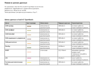

    Здравствуйте, автомобиль а7 2016 года, навигация с большим экраном, симкой и усилителем BOSE (4G5 035 223 C). Помогите, пожалуйста разобраться, какая именно шина MOST установлена, 25 или 150? по годам вроде как 150 должна быть, по программе самообучения 481(скриншот приложил) выходит MOST25, но это может быть устарело и дореста касается только?
    Интересуюсь с целью определить, как снимать сигнал на внешний усилитель - высокоуровневый сигнал или по оптике через триомовский конвектор, но я так понял, что у них нет решения для MOST 125. Надеюсь на вашу помощь.

    если стоит RMC или MMI 3GP - MOST 25 - можно снять звук с оптики. Если стоит MIB - MOST 150.

    Хотя, судя по номеру усилителя, у вас таки МИБ. Скорее всего про HDD вы что-то перепутали.

    на ресте с завода MIB
