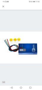

    Доброго времени суток!!!
    Моя история такова. Купил машину до рестайлинг 1997 года выпуска бензин 1.6
    Решил поменять старую панель immo1 на immo3
    Загвоздка в том что стоит эмулятор иммобилайзера, при снятии старой панели машина не заводилась. Но старая панель уже отжила свое. Купил панель immo3 от А6с5 2.4 бензин изменил данные в прошивке тоесть логин id пробег вин. Сегодня перекидывал провода по цветам итог такой что при запуски стрелка тахометр прыгает тоесть работает, поворотники реагируют свет и дальний и ближний работают двери водителя машина видит вольтаж тоже. При открытии машины панель светится и пробег тоже. При запуске не заводится либо же накосячил с проводами либо что то не подключил.
    Прошу помощи остался без машины и да по К линии панель не видно в машине хоть и подключил вроде правильно
