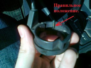

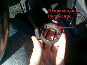

    Недавно столкнулся с проблемой, что также мигала лампа иммо. Снял щиток приборов, нашел антенну к который была прикреплена изолентой стеклянная колба иммобилайзера. Я никак не мог понять, почему возникла проблема, так как ничего в машине не трогал. Начал крутить-вертеть эту колбу и оказалось, что имеет значение как она расположена к плоскости антенны. То есть, если она расположена перпендикулярно (как в родном ключе), то все нормально, если параллельно, то антенна не увидит ее. Просто феерическая дурь. Из-за такой ничтожной мелочи, невозможно завести машину. Логичнее было бы сделать антенну, чтобы она "искала" иммобилайзер в радиусе своей плоскости. У меня получилось, что изолента со временем пересохла и колба изменила свое положение.
