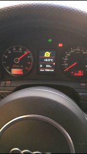

    Всем привет.
    Не могу понять в чем проблема ...
    Ауди А6 2004 г. дизель ...загорается индикатор (на фото) и машинаглохнет. При этом стопари горят исправно .Может сталкивался кто, помогите..что бы в сервис ехать ипонимать что нить. Спасибо.

    Скорее всего датчик под педалью тормоза )

    ошибки P0504 (Датчик педали тормоза: рассогласование сигналов 1 и 2 датчиков).??

    а может лампы в фонарях стоп-сигнала,не?

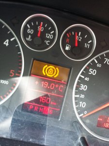

    Пардон, влезу)) что за предупреждение? Рс4б7
  6. sanya-1
    sanya-1 Старожил
    15 дек 2003
    14.532
    Чек подсказку не даёт?

    Разве так бывает или на приборке кнопку "чек" лениво нажать?
    Неисправность системы контроля давления шин (TPMS).

    Кстати, да.. такие пиктограммы без подсказок включаются..
