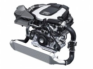

  8. СЛАВИК 21
    СЛАВИК 21 Живу я здесь
    24 июл 2014
    4.310
    АУДИ Q7 3,0TDI
    щас у меня так

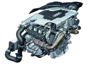

  9. СЛАВИК 21
    24 июл 2014
    4.310
    АУДИ Q7 3,0TDI
    а хочу так

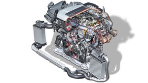

  10. СЛАВИК 21
    24 июл 2014
    4.310
    АУДИ Q7 3,0TDI
    так вот

  19. fedor126
    fedor126 Живу я здесь
    31 июл 2013
    1.809
    4FC6 BPP 2008
    У меня похоже, но труба одна между кулерами, то есть последовательно, а у тебя судя по схеме через каждый два раза проходить
