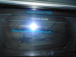

    Дорого дня уважаемые АУДИСТЫ! Шалом от бывшего финиковода! АУДИ А 2010год.ММI 3G не знаю плюс или минус,залили новые карты навигации+ эеленое меню,все было замечательно,но не было свободных рук на телефон,то есть в усторойстве он был,но не активирован,активировали за 500 рублей все на русском !!! но перестала грузится навигация !т.е. грузится до 27% ровно и зависает с надписью "инициализация навигации" перезапуск не помогает,товарищ говорит надо прошивать сызнова! может кто подскажет? после ИНФИНИТИ М37Х эта авто ,как мина замедленного действия! помогите кто чем может!

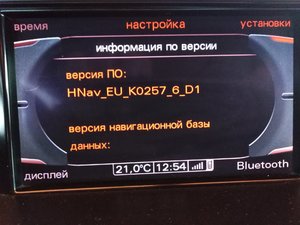

    Для начала надо определиться с типом системы: хай или +. Для этого хотя бы выложите фото настроек вашего ММИ.

    Ну вот наверное это хотя не уверен,машина у меня всего 2 недели.Спасибо за помощь!

    Поиском найдите тему Навигация 3Гхай
    У меня подозрение что вам не то залили.

    Работало все чудесно,новые карты ,засады и т.д даже улицы и дома в моем глухом колхозе показывало и вело до дверей дома на великом и могучем! активировали блютуз и заметил сразу же что залипла инициализация,а Навигация 3Гхай чего то ничего не находит

    А чё версию карт не показывает?
    Чё за жапарук лазил?

    Потому и не показывает. Я ему говорил об этом.
