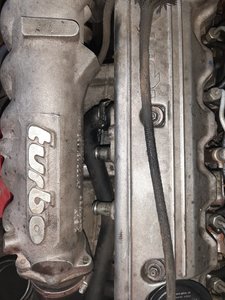

    Добрый день подскажите пожалуйста что за выходы,куда и зачем 20220204_122825.jpg 20220204_122825.jpg
