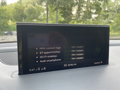

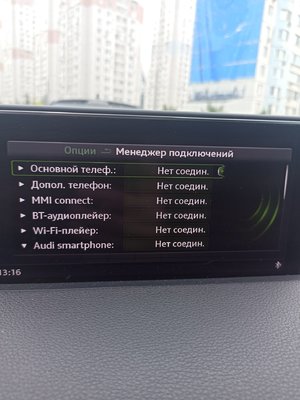

    Вот тут. Менеджер подключений в настройках телефона
      308,3 КБ

  16. pudenus
    pudenus Новичок
    4 июл 2023
    13
    Тут я был. Подключил свой телефон через вифи и блютуз. А выбор симки авто не помню такого... Или это конкретно в "АУДИ смартфон" находится??
  17. TallioN
    TallioN Живу я здесь
    14 апр 2007
    1.321
    Audi Q7 4M 2016
    У меня почему то фотография не полная получилась. Там второй сверху раздел "Канал Данных". И вот там можно выбрать SIM или , например, вайфай со своего смартфона раздать.
    Отключите WIFI со своего телефона! может поэтому СИМ не видит
    pudenus нравится это.
