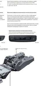

    Обратите внимание - доустановка данной опции возможна только если у Вас 4х зонный климат. Я хотел установить, в процессе работ электрик выяснил этот нюанс, а у меня 3х зонный. Номеров и схемы лично у меня нет

    Разве бывает - 3-х зонный? То есть, регулятор климата у вас для задних пассажиров есть, но он "однозонный"?

    У меня машина с Америки, может она отличается от европейской модели. Да, у меня есть общий регулятор температуры для задних пассажиров

    Как-то так

    разве?
    Я у кого то видел что доставляли ионизацию водителя, там просто патрубок с доп устройством и кнопка.
    Но это ионизация вожителя.
    Если всего салона, то да, возможно и нужно что бы 4-х зонный был

    ого!
    думал что нет таких.
    Только один, два и четыре
