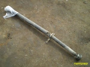

    если от дизеля мкпп подойдёт,то держи 12 тыщ
      57,8 КБ
      152

    так,давай свой номерок! и если есть возможность,замерь длину

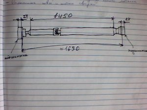

    Вот такой чертеж примерно. Сам подшипник больше 24 мм, это его видимая часть, на самом деле он около 30 мм, просто он ложится в чашку.
    Длина 1650 получается.

    хм/// сегодня замерили 2 роуда, с АКПП длина 166см с МКПП длина 162см!!!
    и как же быть? значит существенные отличия есть, эти самые 4см....
