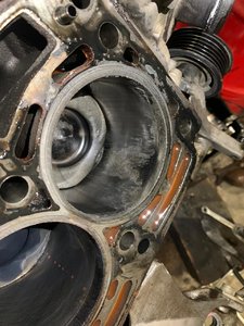

    Льющая форсунка убила мотор. Поршень расплавился и задрал цилиндр .

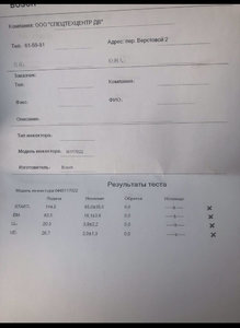

    За день до того, как прогорел поршень был черный дымок при нагрузке. Искал причину по воздуху, была версия ,что воздуха не хватает - не герметичность впуска. Коррекции до этого смотрел были в допуске. Инжектор форсунки заклинил в открытом положении, что привело к повышению температуры в камере сгорания, как следствие поршень оплавился...

    В случае механического заклинивания никак не избежать. Ошибок по топливной даже не было. Ни чека, ни ошибок по диагностике. Ошибка была по воздуху, ругался на расходомер воздуха - компрессии не было в 6 цилиндре, форсунка лила, запрос воздуха был космическим - поэтому ошибка.
    И ошибка по свече накала, так как она отгрела - кусок 8 мм, отгорела опять же по причине высоких температур в камере сгорания по причине того, что форсу заклинило и она лила безбожно...
