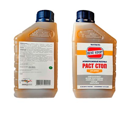

    На любой машине локер работает в плюс только, если его снять, и обработать арки - сначала фигней типа раст стоп - убить существующую и исключить будущую коррозию, потом чем нибудь резинобитумным типа БМП3 (правда этот конкретно вонючий ужас) невысыхающим обработать. Без растстопа ничем закрывать нельзя - сгниет нафиг и под резинобитумом. Сейчас дофига составов, которые делают арки вечными и пофиг что там мокнет. Я вот варю адскую смесь на плите - растстоп мешаю с мовилем и пушсалом - ржавчину убивает даже в глубине сварочных швов, само расползается, не смывается и не сдирается на днище. В арках без локеров этот состав живет год-два, пескоструй же постоянный, с локером - 10 лет минимум, может и больше но у меня это максимальный опыт)))

    хоть бы картинку этого растстопа хваленого показал. и почему его надо обязательно с мовилью и пушсалом мешать? готовых растворов в продаже нет?)

    Растстоп - преобразователь +ингибитор, он не закупоривает ржу, он её убирает, достаточно рыхлую ржу и грязь убрать, до чистого металла необязательно зачищать. Просто под мастикой или мовилем продолжает ржаветь - это тупо консерванты, с расстопом это невозможно. Почему мешать - сам состав расстопа жидкий, ложится тонкой маслянной пленкой, сдирается и со временем смывается, и на нем плохо держится мастика, отваливается. А вот смесь пушсала, мовиля и расстопа обладает всеми свойствами - и ржу уничтожает и сам в щели растекается и слой толстый и не смывается достаточно долго. Рецептов кстати достаточно много в инете, можно и с мастикой смешать - разогреть до ~100град. и наносить горячим. кистью или гравийником-пистолетом. Кстати, Расстоп для полостей и для днища - разный, для днища погуще чуток .

    РАСТ СТОП - это и есть локеры?:shok:

    у раст-стопа, похоже, один производитель?
