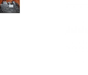

    Собственно говоря досталась от пред. хозяина без них.. свет гуляет...
    может есть идеи чем их можно заменить?

    Может я плохо обьяснил, ну чтоб не мучить никого прикрепил фаил и обвел кружками то чего не хватает... Белые такие гайки с зубцами...
    :shuffle:
    нужно 2штучки =)

    Есть такие 2 штучки, могу дать. С левой фары.
