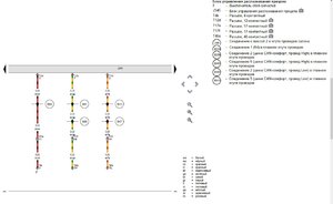

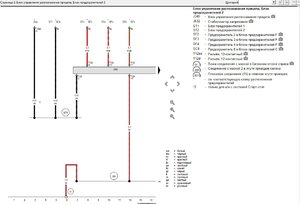

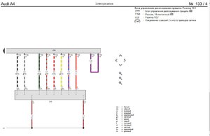

    Всем привет. Парни, у кого есть схема подключения "Блока управления распознавания прицепа"
    на Audi A4 (B8), Audi A4 Allroad (B8). Год выпуска 2016. Сам блок имеет номер 8K0 907 383 E. На схемах обозначается J345. Возможно может подойти и схема от всех A4 c 2011-2020 гг. Главное, чтобы там были расписаны номера контактов. Перерыл весь интернет и наш форум. Буду очень благодарен.
  2. Stirlitz
    Stirlitz Живу я здесь
    3 июл 2013
    2.664
    Германия
    A4allroadTDI_177PS
    Ставьте Эльзу (ELSA) и разбирайтесь.
    С наскока там не очень легко.
    А проще купить полностью проводку с блоком, розеткой и штекерами, а также предохранителями у Westfalia.
    Например - http://www.farcop.ru/catalog/electrika/AUDI/A4
    Готовую ставить одно удовольствие.
    Я себе сам всё поставил.
    Вот можите спросить у Олександра - https://www.drive2.ru/l/489230998387556417/ .
    Он себе штекера сам подключал к огрызкам.
    Вот вам вырезки из Эльзы.
      110,5 КБ
      199
      90,1 КБ
      196
      75,8 КБ
      154
  3. tepicor
    tepicor Новичок
    1 сен 2019
    2
    Удмуртия респ.
    Спасибо. Этого достаточно.
