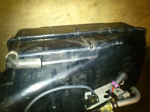

    собрался я махнуть испаритель, резинки купил, дросель купил....
    вопрос не в этом=) я его мыл тут от грязи и заметил пару мест, так ли должно быть??? DSC_0479[1].JPG Трубка испарителя замазана пластилином или чем-то подобным, это норма?
    DSC_0478[1].JPG По середине отверстие, там должен быть какой то сосок или нет??

    у меня на испарителе для r12 тоже трубка замазана мастикой.
    про отверстие - наверняка не скажу. где-то видел подобное, трубка из пластика торчала, но где именно - наверняка не вспомню.
    мыть внутри - речь про внутренности трубок? или про ребра? ребра мыть однозначно. каким-нибудь "шуманитом" (если правильно вспомнил), ну или средствами для мойки микроволновок. там крутой спирт внутри, всю грязюуку влегкую разъедает.
    за отсутствием - просто наливал туда всяких жидких мыл и сооружал "фрезу", зажав под напором кран. короче, вместе с отмоканиями - часа четыре купал. на трубки надевал напальчники. думаю, могут быть еще спец составы, чтобы пыль не прилипала. но на эти поиски меня не хватило. удовлетворился просто чистым испарителем.
    моторчик печки - говорят, только менять. но в принципе можно попробовать туда приделать систему подачи смазки - капельницу подвести и вывести наружу, чтоб как заскрипит - можно было удобно прыснуть.
    тонкости - не факт что штуцеры подойдут. говорят, если менять - то всю систему, вместе с газом. будто бы у них конструкция разная. хотя как по мне и чисто теоретически - вот не пофиг?
    если получится - хорошо бы отчет по итогам увидеть! в том числе - где брал новый испаритель. без фильтра фиговато...

    нефиг пробовать - в машине и так дофига заводских косяков, что б еще всякими капельницами голову забивать))) Моторчик менять. Если есть возможность, можно недорого восстановить - точнуть втулки у токаря, либо пару фланцев и вместо втулок скольжения поставить подшипники качения закрытые, тогда моторчик наверняка переживет авто, единственный минус - ш/подшипники пошумнее малость втулок.
    Штуцера у трубок и испарителей R12 и R134 разные. От слова совсем. Так что штуцера переваривать (что совсем не дешего - за все с работой наверняка получится несколько тыр), либо все ставить под 134-й.

    Ничего, встает болт-он. Дроссель разумеется новый поставить, уплотнительные колечки новый и все.

    нихрена там не встает. все штуцера походят, но резьба другая. ДРУГАЯ от слова СОВСЕМ.

    А человеки то меняют свои сотошные испарители на фильтровые от А6 и не знают об этом....))))
    Во первых, что б не обосратьсо, ст0ит повнимательнее читать тему, во вторых "Нихрена" не стоит пистеть о том, что своими руками никогда не крутил.
    Ключевой пост:
    По сабжу - все там прекрасно встает и подходит. На испарителях А100 и А6 под R134 патрубки с одинаковыми резъбами М28х18, шаг 2,0, М18х14, шаг 2,0. Пара трубок от испарителя у А100 и А6 одинаковые. И то и другое в наличии имеется в гараже, да и сам уже езжу несколько лет с испарителям с фильтром от А6, менял только испаритель , уплотнительные колечки и осушитель.
