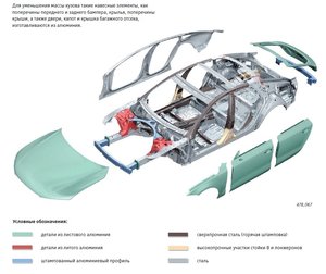

    открыл буклет на сайте. капот, двери, телевизор и подкапотное пространство алюминий. все остальное металл

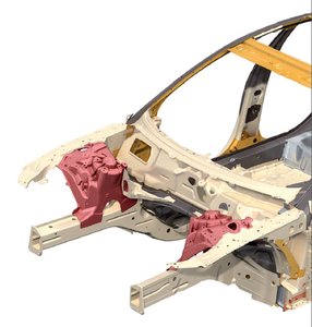

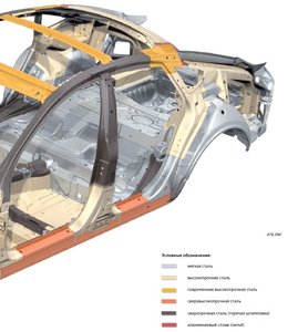

  9. Levan
    Levan Участник форума
    21 май 2009
    297
    Audi Q7 4M
    Вот из сего состоит....
