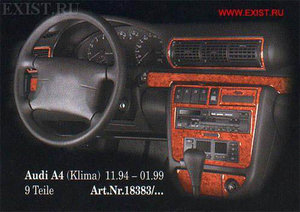

    Япокупал Екзисте за 92у.е. на А4

    В Москве в Экзисте видел за 130 долларов, причем не только дерево, но и карбон, аллюминий и еще что-то. Всего 21 деталь вроде.

    н-да..
    на А4 выглядят совсем не так как на бочке и сотке.хуже.
