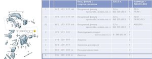

    Может и необходимо, но расходомера-то как раз на них и нет.
    На его месте - адаптер, а забор воздуха вычисляется косвенными методами.
