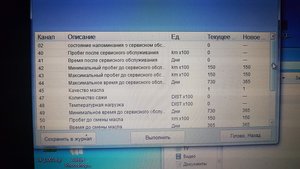

    В общем разобрался!!
    В пункте "сброс сервисного интервала" в ручную ничего изменить не возможно, там только есть настроенные профили......по двигателям, по странам и т.д. которые можно применить, с конкретными значениями, для конкретного двигателя...ручной ввод нужного значения недоступен... НО!!!
    Выводится таблица по каналам, в которой четко указано какой канал и за что отвечает (на фото видно). И уже исходя из этого можно зайдя в эти каналы ставить нужные значения......как оказалось нужное мне значение по замене масла, которое выводится на MMI "лежит" в 50 канале.....поменял его...и вуаля!!, теперь счет идет от нужного мне интервала, что подтверждается на дисплее.......
    Так что у нас есть небольшие отличия от кодировки пассата.
    Всем спасибо за участие:rollingeyes:
