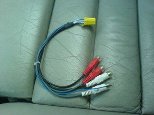

    Если разъём не поменяли то покупается такой вот предмет. А дальше как ты хотел.
    К нему усь 4х канальный, определять качество будет именно уже усь, голова просто линейный сигнал пропустит через себя на усь(усь нада с фильтрами в 200-250$). Хотя может быть не согласовваность, всёж 10ки и 12 дюймовый саб.

    Какой разъем то? И почем такой девайс? И не совсем понял про несогласованность...

    Разъём линейного выхода, я покупал переходник за 200р. А не согласованность в том что фронт может не потянуть новый усь т.е. саб или будет играть громче или провал будет...тогда менять динамики.
