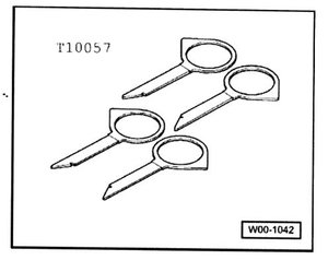

    Нужно 2 ключа съёмника для магнитолы, вот такие:
    На лицовой стороне магнитолы есть прорези под съёмники. Вставляешь их и вытягиваешь магнитолу на себя.
    Народ вместо спец.съёмников использует пилки для ногтей соответствующих размеров ... но я сам снимал спец.съёмником, шли в комплекте с новой магнитолой.
