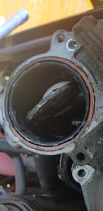

  7. alien31
    alien31 Завсегдатай
    19 июл 2008
    858
    Латвия
    Audi A6 3.0 2013
    280.000 пробег.

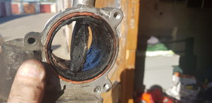

  8. Андрик78
    Андрик78 Старожил
    22 июн 2012
    20.378
    Q5
    Охренеть...
    Она хоть как-то двигалась?
    Какой двигатель?
  9. Melkon&Ratkov
    25 фев 2014
    7.582
    Это дизель с работающим ЕГР .
    Ничего сверхестественного в картинках нет .
  10. Андрик78
    Андрик78 Старожил
    22 июн 2012
    20.378
    Q5
    Я просто свою месяц назад снимал. Жаль, не сфотографировал...

    Masterz Живу я здесь
    16 июл 2006
    2.322
    Латвия
    A6 AvQt '08 2.7TDi 6HP
    Это за сколько, по времени/пробегу, накопилось ?
  12. alien31
    alien31 Завсегдатай
    19 июл 2008
    858
    Латвия
    Audi A6 3.0 2013
    не знаю я проехал 100 000

  14. Андрик78
    Андрик78 Старожил
    22 июн 2012
    20.378
    Q5
    Может, никто никогда не чистил ее вообще?
    Маньяк!))
    На скорости 200 приборку фоткать!
