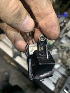

    Думал, но не придумал) там герметичная капсула с тремя светодиодами внутри. Но в неё все равно попадает грязь. Пока машина зеркала на покраске, чуть позже смогу Сказать на сколько помогла промывка внутренностей и чистка контактов. Что бы промыть делал в капсуле три отверстия и промывал водой автошампунем и компрессором. Стали как новые.

    По ходу у меня таже проблема, засрались они грязью, невидно даже как светят. Как до них добраться? Пробовал открутить винтик снизу, дальше тупик... не отщёлкивается ничего.... как разобрать чтобы почистить?

    Винты снизу открутить
    Панельку нижнюю поддеть и отсоединить

    На след неделе забираю машину. Могу сказать заранее что с пассажирской стороны свет был намного лучше. И его было достаточно. А с водительской стороны внутри светодиодов была грязь.
