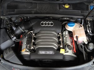

    Многоуважаемые форумчане,срочно нужна помощь !
    Машинка A6 C6 3.0 Q BBJ 2005.
    Где она находится?
    Как добраться до дроссельной заслонки (необходимо для чистки)?Возможно есть схема как что и когда открутить (снять)?
    Как её моожно и нужно чистить?
    Заранее спасибо !

    Что то, я не понимаю, а зачем снимать впускной чтобы почистить дроссельную заслонку?:shock: Разве недостаточно снять дроссельный модуль?

    :D:) У меня и у MAxXPDA бензиновые двигатели! А у тебя дизель. Как там у дизелей устроено , я хз. У бензиновых двигателей дроссельный модуль находится между воздушным патрубком и впускным коллектором.
    Если смотреть на фотку , то под верхним кожухом.

    Дроссельный модуль я знаю где,но что даст мне его снятие?Разве я смогу там всё почистить?Да и сам модуль держиться на одноразовых защелках,как их снять ума не приложу :shock:

    Согласен, картинки действительно принадлежат 3.0 BBJ, только какое они имеют отношений к теме? На выложенных тобой картинках рассматривается механизм изменения геометрии впускного коллектора (с помошью которого изменяется длина впускного тракта), обзор элементов впускного коллектора. Тема то вроде о том как добраться до дроссельной заслонки и почистить её или я ошибаюсь?:)

    А что помешает тебе там всё почистить:)
    Слушай, сегодня специально глянул как дело обстоит у меня на 2.4 BDW. Дроссельный модуль крепится к впускному четырьмя болтами. На 100% утверждать не буду, что там всё легко и просто так как сам этого пока не делал, но какой то сложности снятия, я там не увидел.
    Щас заклянул в ETKA , посмотрел как у тебя крепится - там не много по другому чем у меня , но тоже вроде сложного ни чего нет.

    Да сложность только в том,что там очень мало места (руки еле залазят)!

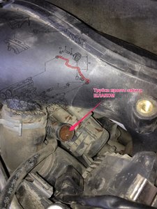

    Сегодня решил снять всё и почистить,начал с клапана рециркуляции выхлопных газов.При снятии последней,самой нижней трубки,она треснула :rollingeyes: Трубки пластмассовые и со временем стали просто неэластичными. Прийдется покупать клапан(06с 103 245) с трубками в сборе.
    Но не это главное,а то,что я увидел внутри этих трубок (слов нет смотри фото) :facepalm::facepalm::facepalm::facepalm:
      109,5 КБ
      1.029
  15. V0L
    V0L Участник форума
    13 июн 2011
    377
    Q5 2.0 TFSI 2009
    Сам в эти выходные поменял все шланги вкг. Говна внутри шлангов было много.
    MAxXPDA, если у тебя обломился только нижний шланг, то он продается отдельно 06C103235A

    А6/C6 2.4 04 г.
    мда уж вот это страшилки:eek: Если, я правильно понял это у тебя на фотке шланг так забит , который идёт от маслоотделителя в клапан?
    И как машина при всём этом себя вела?

    Дроссель снять просто. справа шестигранник на 5 держит пластик этот и вначале хомут на шланге и гайка под ключ на 13.
    сам дроссель прикручен болтами на 5 шестигранник и 1 на 8, тот в который закручен болт крепления пластиковой трубы. если есть набор с трещотками, проблем нет. еще там сверху на картинке виден разъем, и снизу 2 трубки с ОЖ. на них он отодвигается в сторону. чистить можно без проблем.
    первый раз снимал ругался жуть как, второй на ура аз 20 мин. когда снимаете, не забудьте, нижний болт держит железку на которую одевается шланг.
