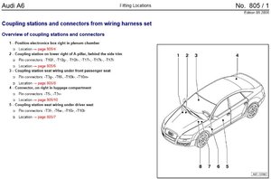

    T17i - 17-pin connector, red, coupling station on right of A-pillar
    A-pillar - передняя стойка.
    Под капотом - plenum chamber.

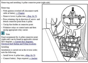

    Парни, я все конечно понимаю, что вопрос кажется тупым и т.п. Но кнопочки в эльзе нажимать я умею, гуглить я тоже умею и по англицки тоже малость бачу. Если бы картинки в эльзе/гугле давали четкое понимание в каком месте передней правой стойки искать неведомую коробку вопросов бы не было, т.к. по картинке выше из эльзы лично мне нихрена не понятно что именно хотели сказать товарищи инженеры...

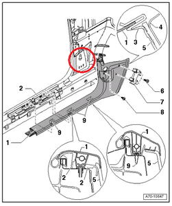

    Вот тут: картинка по левому борту, в ELSA описано снятие левой части.
    И вид на блок с коннекторами - прямо у изгиба дверного проёма.
    Я правильно вещаю, товарищи? Если что - поправьте.

    Похоже, сходил в машину, разбирать там ппц сколько, чтобы до него добраться.
    Благодарствую!
