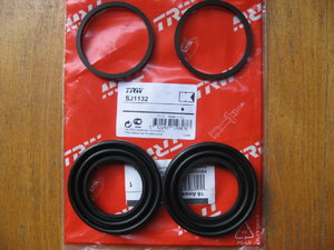

    Как думаете, стоит ли менять уплотнитель с пыльником Поршень зад Суппорт не меняя все остальные резинки сальники и т.д (Но чтоб из под поршня не текла жидкость)
    Достаточно ли этого комплекта ?
    почему решил менять так как пыльник поршня порвался и поршень закис
    А ручник мне вообще не нужен.

    А почему бы нет. Разбери, поршень осмотри, если не все плохо, то собирай с новыми уплотнениями. если на поршне ржавчина, то меняй поршень.
