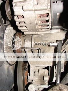

    на таком подшипнике на конце одет железный шкив, на этом шкиву прикручена муфта, прикручена болтом через этот подшипник, надо как-то подобраться к заду этого подшипника и крутить болт
    Во, нашёл фото

    сзади есть отверстие:) болт там под шестигранник:)

    Вот вот. Оно самое.Если этот болтик выкрутить, вискарь снимется? Или подшипник пресовать придется? Кстати резьба какая?
