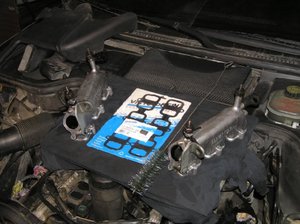

    Вот такой ежик и керосин спасают положение за 30 минут. Ежик очень жесткий.

    Вы знаете, я там недаром отметил, что ёжик жесткий - он на ощупь как стальной, а с виду вроде бутылочный. Если подвинул "туда" - обратно уже не идет, только проворачиванием. Не хуже троса.
