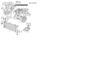

    доброго время суток! проблема вот в чём- при замене фланца, сломался болт крепления обломок остался в глубине канавки. как его достать? болт калёный

    Найди сверло с обратным заходом и высверливай, только строго по центру. Каленые тоже сверлятся, тем более, вряд ли там прочный болт, не то место.
