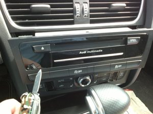

    Нужно добраться до задних разъемом MMI 3G+. Попробовал залезть через бардачек. Ни чего не вышло.

    Для этого ключ нужен или можно острым ножом?

    нет
    ключи нужны, так не выдернуть

    Как они хоть выглядят и как работают?

    нет
    Требуется 2-а ключа. форма сложная.
    Вставляются в БУ MMI (тонкие отверстия ,толщиной с копеечную монету), фиксируются и с их помощью вытаскиется БУ.

    А номерок ключей не подскажите?

    Не нужны нам ни какие ключи!
    Все отлично снимается, если аккуратно вставить в "замок" перочинный ножик.
