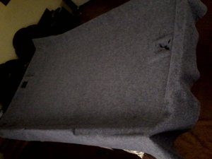

    Обшивка потолка потихоньку отклеивалась и провисала, от немедленного ремонта спасали иголки, которыми придерживалась свисающая ткань.
    Когда же кончилось терпение и появилось свободное время вкупе с хорошей погодой решено было все таки сделать это.
    Для того что бы снять потолок пришлось частично разобрать салон:
    снять обшивки передних стоек, солнцезащитные козырьки, обшивки средних стоек (для доступа к крепежу стоек пришлось снять накладки порогов).
    В багажнике так же были сняты обшивки стоек.

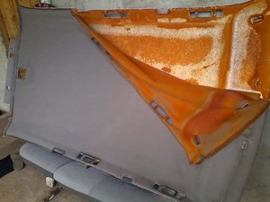

    Тут меня ждала засада: панель потолка была приклеена к крыше практически по всей площади материалом типа двустороннего скотча, только на картонной основе. Что бы оторвать ее пришлось понемногу подрезать подручными средствами (шпатель, ножовка по дереву, длинный кухонный нож). Приложив немало усилий панель все таки была демонтирована и извлечена из салона через проем багажника.

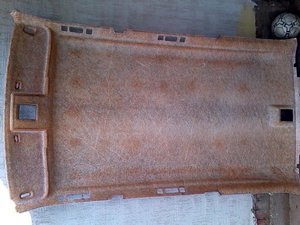

    Старую ткань я оторвал, остатки сгнившего поролона удалил просто стерев его тряпкой.

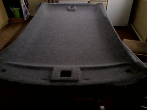

    На авторынке, в отделе тюнинга был приобретен материал карпет, им еще обтягивают полки под аудио. Я взял серого цвета. Еще купил баллончик клея в аэрозольной упаковке 500мл. Дома был припасен 88 клей (он тоже пригодился)
    Обклеивать начал с передней части смещаясь назад.
    Баллончика хватило впритык. края пришлось подклеивать 88-ым.
    После чего канцелярским ножом обрезал все лишнее.

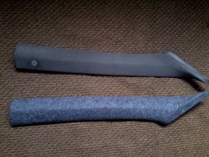

    Так же было решено обклеить обшивки передних стоек. Их клеил на 88 клей.
    Перед установкой потолка на автомобиль пришлось приложить немало усилий для очистки металла крыши от остатков картона и клея, сделано это было так: намочив крышу водой из пульверизатора, при помощи кухонного ножа. Очень важно прикрыть при этом салон и самому быть закрытым с ног до головы, так как клей напоминает по консистенции жвачку и с легкостью прилипает к волосам, одежде, сиденьям, ковру, и тп.
    Что бы потолок приклеился к крыше, с магазине стройматериалов была куплена двусторонняя липкая лента и ею я обклеил почти всю поверхность потолка, которая соприкасается с крышей.
    Далее была установка в обратном порядке.
    Результат:
