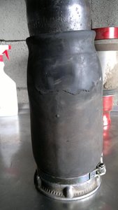

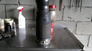

    всем привет, за последний год чего только не насмотрелся:umnik:, но вот как то не хватало времени запечатлеть всё это, а тут оно само пришло:hot:...

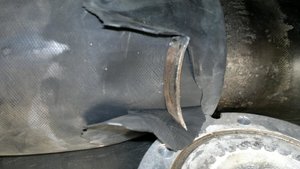

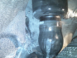

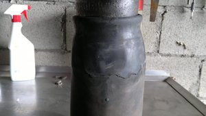

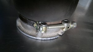

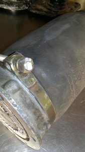

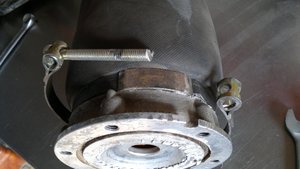

    судя по тому что этот балон оказался у меня то хомут не держал... под хомутом, какой то кулибин проложил ещё и металическую пластину,что бы максимально прижать рукав к верхней чашке, да ещё в придачу все обмазано каким то серым герметиком, наверное из пластиковых туб...просто ахтунг!
    рукав был дырявый на перекате, его пытались завулканизировать, коэфиценты расширения и плохая адгезия сделали свое дело и всё что было наварено(на фото видно)как змеиная шкура слезло...да,за ремонт этого балона(было несколько попыток)человек отдал довольно крупную сумму, чуть меньше стоимости восстановленного балона

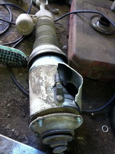

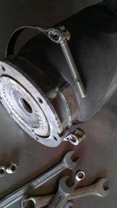

    когда увидел это:shock:,ну если очень хочется, то можно...:D

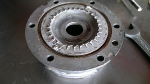

    после того,как на этот авто был инсталирован новый пневмобалон(восстановленный), он всё равно продолжал спускать...
    как оказалось потом,у него не было верхнего уплотнительного кольца... зачем оно там? кто серьёзно упростил конструкцию...
