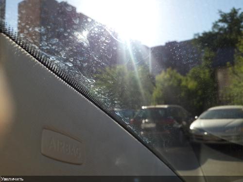

    Как очистить лобовое стекло изнутри от подтёков? Чистил левую стойку от грязи пеной "STP Tuff Stuff Пенная аэрозоль для очистки салона" http://clck.ru/9DQNk
    Брызги попали на лобовое стекло, я забыл протереть его. Вспомнил минут через 40, на улице +30 и солнышко. Начал оттирать, не оттирается. Попробывал этой же пеной, салфетками для стекла, спиртом, растворителем. Даже чуточку не очистилось. Как эту гадость удалить? Вчера только новый лобовик поставил :)
    Вот фото после всех попыток стереть брызги.

    Вопрос решен полиролью для кузова :-D
