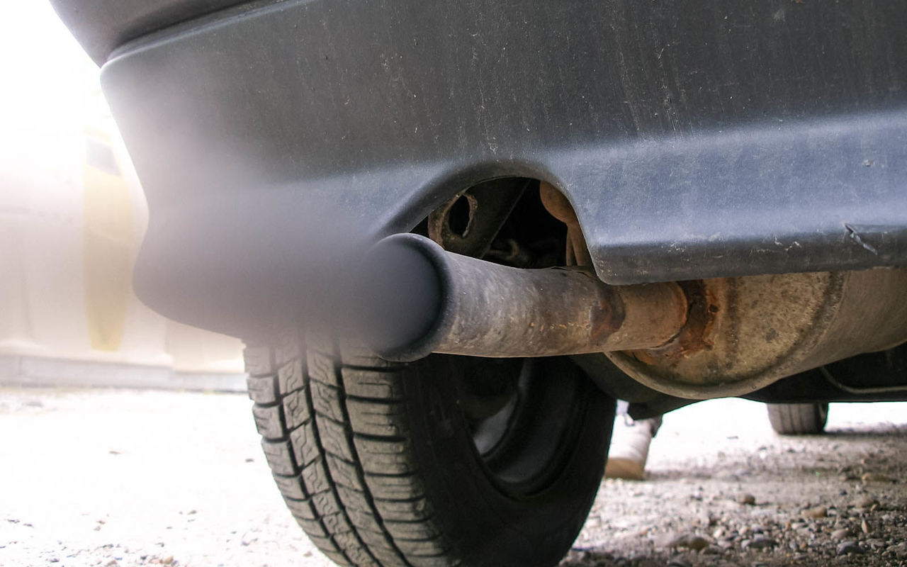

    Темно-серый или черный дым говорит о неправильном соотношении топливовоздушной смеси. В равной степени это касается и бензиновых, и дизельных моторов.
    Неполное сгорание топливовоздушной смеси возникает из-за ее некорректного соотношения (слишком богатая или бедная) либо, к примеру, по причине снижения компрессии в цилиндрах. При этом цвет выхлопных газов варьируется от светло-серого до темно-серого или черного. Более явно это проявляется у дизельных моторов, ведь они работают в более широком диапазоне соотношения топливовоздушной смеси. Изменение цвета выхлопных газов сопровождается и появлением характерного запаха бензина или солярки. Если смесь слишком богатая (переизбыток топлива), то дым переходит в темные оттенки серого, а в более светлые — при обедненной (переизбыток воздуха). Среди виновников масса конкретных причин: от неисправности топливной аппаратуры до потери герметичности системы впуска воздуха.

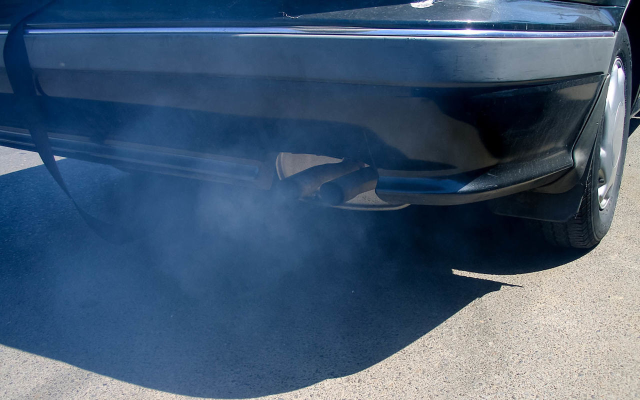

    Сизые оттенки выхлопных газов четко указывают на сгорание масла в цилиндре. В камеру сгорания оно попадет по многим причинам: от износа поршневых колец и цилиндропоршневой группы в целом до усталости маслосъемных колпачков.
    Сизый поток отработавших газов — однозначно, в цилиндрах активно сгорает масло.
    Износ маслосъемных колпачков проявляет себя довольно специфично — большой выброс сизого дыма из выхлопной трубы происходит при пуске холодного мотора и потом полностью сходит на нет. Дело в том, что при длительном простое машины масло потихоньку просачивается через изношенные маслосъемные колпачки и накапливается в цилиндре. После пуска мотора этот объем быстро сгорает. При работе двигателя масло просачивается через колпачки в очень малых объемах, поэтому его сгорание не приводит к появлению сизого дыма, если, конечно, клапаны откровенно не болтаются в своих направляющих.
    Если же сизый дым наблюдается постоянно, значит масло всегда попадет в камеру сгорания в больших объемах и это может говорить о сильном износе стенок цилиндров или, к примеру, поршневых колец, то есть о дорогостоящем ремонте.
    Еще один виновник — система вентиляции картерных газов, которая из-за неисправности начинает активно гнать масло во впускную систему двигателя. При этом активный масложор наблюдается при езде именно на высоких оборотах.

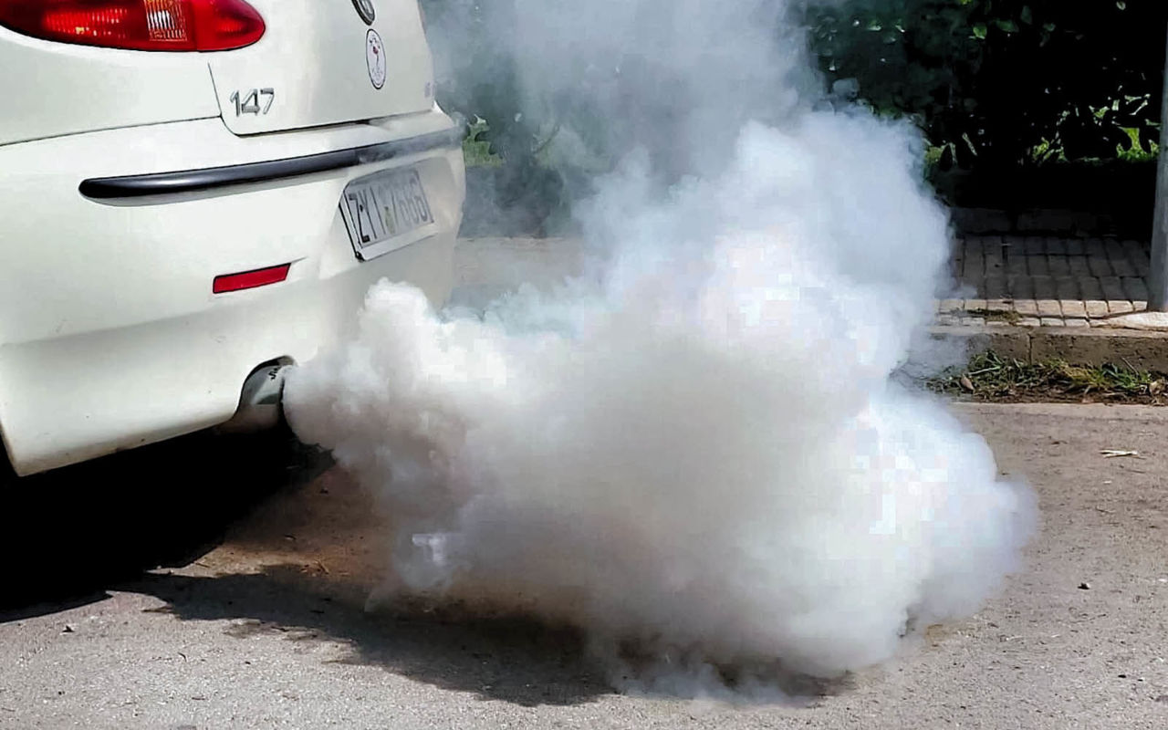

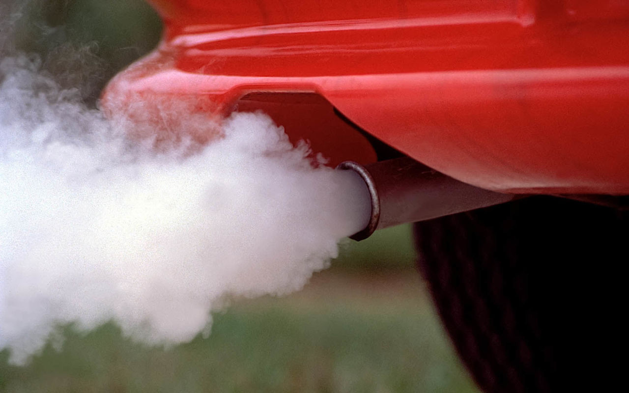

    Густой белый дым чаще всего свидетельствует о попадании антифриза в цилиндры.
    Попадание антифриза в камеру сгорания всегда вызывает постоянный густой белый дым из выхлопной трубы. Среди причин: трещины в блоке цилиндров, гильзе или головке блока; прогорание прокладки ГБЦ. Однако под такой вид дыма частенько подстраиваются и другие факторы: от законов физики и заложенных алгоритмов работы конкретных моторов до пресловутого попадания масла в камеру сгорания.
    Частенько густой белый дым наблюдается при прогреве мотора после холодного пуска в сырую погоду. С ростом температуры идет активное испарение скопившего в выхлопной системе конденсата. Спустя пару минут этот эффект сойдет на нет. Более того, на многоцилиндровых моторах большого объема в момент прогрева из трубы может даже бежать отчетливая водяная струйка — это абсолютно нормально и говорит, что двигатель чувствует себя хорошо.
    Довольно часто густой беловатый дым от сгорания антифриза в цилиндрах «подделывает» изношенная турбина, которая активно гонит через себя масло во впускную систему двигателя. А иногда такой эффект — лишь особенность штатной работы мотора.
    Неожиданное появление густого белого дыма на ходу на полностью прогретом дизельном двигателе может вызвать система регенерации сажевого фильтра, которая увидела для себя подходящие условия движения автомобиля и решила провести процедуру выжигания сажи. Главное не паниковать, процесс обычно занимает всего пару минут. В этом режиме система управления мотором принудительно обогащает топливовоздушную смесь, чтобы поднять температуру отработавших газов до необходимого уровня для выжигания сажи.
    Под густой белый дым с едва различимыми темноватыми оттенками иногда подстраивается и сгорание масла в камере сгорания в больших объемах. Такое частенько происходит, когда изношенная турбина начинает активно гнать жидкость во впускную систему мотора или тем же самым занимается неисправная система вентиляции картера. Проблема в том, что характерный запах горелого масла может перебивать каталитический нейтрализатор. Однако можно пролить свет на источник бед, если подержать у выхлопной трубы белую салфетку или лист бумага (только не обожгитесь!). Масляный туман обязательно оставит характерные следы на самодельном индикаторе.
