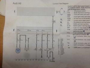

    Существует ли программный способ отключения индикации колодок? Приборка полноцветная без асс, дорест.
    Вопрос связан с тем, даже прямая подача массы на T17d/8 не гасит индикацию, а она уже порядком надоела.
    Есть конечно вероятность неконтакта пина в разъёме самой приборки, но мало того, что верится в это с трудом (пол спереди в машине сухой как выяснилось), так и как снять приборку я вообще не понимаю, сегодня пробовал вынуть хотяб крутилку света - хрен там был, а снимается она вроде просто (должна).
    Или там не тупо масса, а с каким-нить сопротивлением должно быть? Или это программный глюк и надо ставить одис-е и переливать приборку?

    VODOROD Живу я здесь
    21 апр 2011
    3.241

    так проблема в чем ? путем замыкания контактов в фишке на датчик износа колодок отключить не подходит ?

    в том то и проблема, что подача массы на T17d/8 не выключает это предупреждение на приборке. Как снять приборку, чтобы прозвонить цепь T36/26 - T17d/8 я пока не понимаю, т.к. не заладилось с выниманием крутилки света

    Отключить нельзя. Только закоротить провода. По схеме посмотри. Слева где-то в ногах под пластиком. Где ручка открывания капота. Под ним.

    интересно а в приборке отдельный пин на сигнализацию колодок? или все же через Lin?
    Судя по схеме напрямую. 7-й пин.... (?)

    посмотри стр 41

    по схеме в разъеме именно приборки 26-й, он же 8-й в T17d, 7-й в T17d это "до" левой колодки
  18. g01dt00th

    Спасибо конечно, но обрыв я таки нашел и все теперь работает как положено, за исключением невынимающейся крутилки света :)
