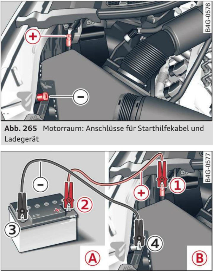

    Аккум сел до абсолютного 0, открыл водительскую дверь механически ключом, остальные двери изнутри не открываются, багажник как открыть изнутри не знаю, там нету ручки для этого.
    Внимание вопрос - как открыть крышку багажника изнутри, или подать питание в бортовую сеть (чтоб открыть багажник) если доступа к аккумулятору нет?
    Буду весьма признателен всем откликнувшимся.

    Если дверь открыли, наверное можно и капот открыть.
    Под капотом есть клеммы для для подключения пускового устройства. Подключаете, заводите, все открываете.

    О, а где они там? Заглядывал не нашел.
    Т.е. можно к клеммам подключить обычное зарядное уст-во для аккума и завести?

    С правой стороны.

    Что-то фотки не грузятся.(((
    Можно еще в мануале посмотреть. Есть 2 варианта.
    1. Стр. 45
    2. Стр. 281

    В инструкции картинки есть :).

    Смотря какого гола машина.у меня была С6 2004 года 2,4. На ней небыло под капотом клемм.через 9 месяцев продал и купил С6 3.0 бенз.вот там были.и на С7 есть

    Спасибо, попробую.
