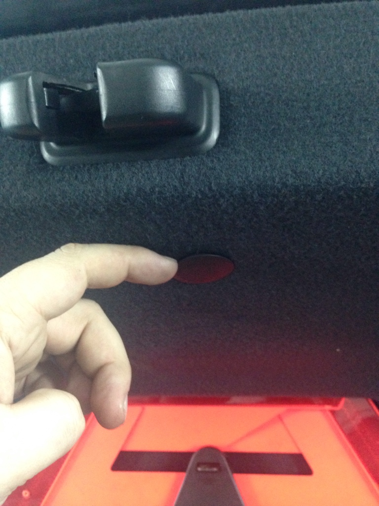

    Разярядился акум,вытащил поставил на зарядку и захлопнул багажник , а всё электрическое , как открыть его , что бы поставить обратно акум?

    2. Сидения складываются? Если да то складываешь сидение за лазишь в багажник и посередине крышки багажника, на против замка, есть маленькая заглушка, Отковыриваешь её и аккуратно ключом либо отверткой проворачиваясь внутри механизм.

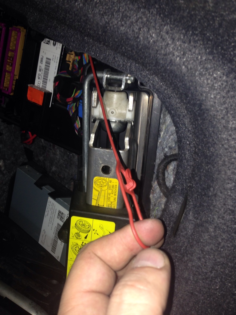

    К сожалению на багажник не предусмотрен. Но на лючок бензобака предусмотрели, и спрятали в нишу багажника.

    и как интересно он работает и куда его дергать уже не раз пытался ,куда тянуть так и не понял
    п.с. хотя менял привод лючка сам,но работа этого шнурка для меня осталась загадкой

    что б она работала как надо
    ее надо проложить правильно,а вот как это сделать ??

    Потянул на себя и штырёк ушёл.

    Вот эта заглушка

    у себя тяну шнурок нечего не уходит
    хотя все подключено как надо только не могу понять под каким углом тянуть

    Горизонтально. Сильно много усилий не надо прикладывать. Может за что то зацепился. Он по верху ниши проходит, посмотри.

    Юра, может он просто у тебя уже открыт и естественно если тянуть, то ему просто некуда двигаться.
