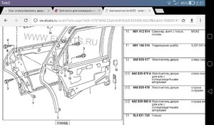

    Если топорщится нижняя часть задней двери, то нужно ослабить рамку и подбить вверх клин под номером 2. Проверено. Screenshot_2018-07-17-02-21-22.jpeg А вообще можно и фото выложить где и что топорщится.
