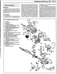

    А100 четыре цилиндра, 1,8 л. мотор. Расход бензина большой, машина совсем не едет. Если резко нажать на педаль газа может даже заглохнуть. Зимой постоянно глохнет. Не знаю что с ней делать.

    Для начала разбирать и чистить!!!. ну а потом уж настраивать.., да и перед настройкой советую сменить свечи, бегунок, крышку, можно и провода..., ну чтобы в этом сто пудов быть уверенным...
    ещё может где то воздух подсасывать, глянь...

    :) все очень просто:
    1, почитать книгу с описанием карба Р-1В3 ДО ТОГО КАК ЧТО-ТО КРУТИТЬ
    2, снять карб
    3, разобрать
    4, отмыть все
    5, (подозреваю) заменить мембраны экономайзера ХХ
    6, собрать все
    7, ездить и наслождаться
    (если не знаешь как это делается - звони, приезжай, объясню и покажу)

    у этого неубиваемого карба есть своя "ахиллесова пята" :) это "сэндвич" экономайзера ХХ. От старости резинки трескаются и бензус начинает литься рекой.
    Данная приблуда по мнению нмецких инженеров меняется деталью (ремонту не подлежит) НО! проведя эксперименты - могу утверждать - цена вопроса 20 рублей - из комплекта ремонтного к бензонасосу ТАЗ - прекрасно все вырезается и работает долгие годы... :)

    не-а. №26. Обогащение частичных нагрузок.
    №34 - работает только в момент холодного старта.

    Случайно обнаружил тему. Юрий, спасибо.
    Мембранки были дубовые. Все заменил. Машина поехала лучше, будем посмотреть на расход( был 12-13 город).

    Вопрос. Там этих прокладок две, когда-то я туда лазил и боюсь что не правильно их поставил (с расходом воюю постоянно)
    Так вот, как они должны стоять, по отношению друг к другу? (Как должны совмещаться дырки на них?)
