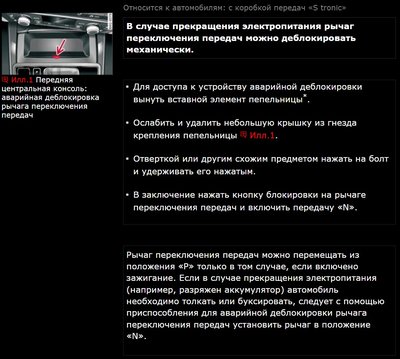

    Так тоже пробовал...рычаг перемещается, но как бы в холостую...коробка вообще не реагирует па положение селектора КПП...нужно как-то добраться до коробки и механически перевести её в нейтраль

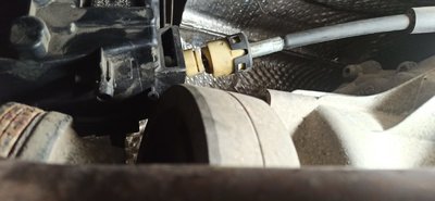

    Всем спасибо! В итоге ребята с сервиса поддомкратили авто, чуть приспустили коробку перевели в нейтраль и затолкали в сервис. Всему причиной была лопнувшая рубашка на троссу селектгра кпп

    А эта "рубашка" она функцию упора для троса выполняет?
  7. СашаЖ
    СашаЖ Новичок
    4 ноя 2022
    4
    Судя по всему да, причина поломки была в ней
