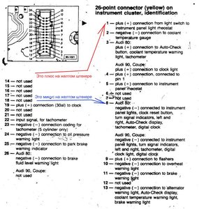

    Желтый разьем контакт 1 плюс от габаритов,контакт 8 минус. У меня вот так

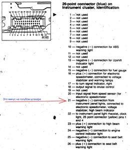

    Каждая половина приборки запитана со своего разъёма.
    Вернее МАССА на другую половину в другом разъёме. Номер вывода не помню,но то что провод коричневый точно.
    Посмотри какие на разъёме коричневые провода,по ним дома на приборке и пройдись минусом.

    Яж тебе написал,в синий разъём масса нужна,тогда вся гореть будет.

    Ну как же,посмотри картинки,я тебе всё там подрисовал.
    Плюс на жёлтом,минус на обоих штекерах,на одном на одну половину,на другом, на другую.

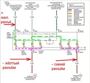

  20. Лёхан
    Лёхан I'm here for a long time
    10 янв 2007
    11.944
    Тунис
    A6
    Последний раз показываю :D
    Зелёным пунктиром я показал путь плюса.
    Сереневым пунктиром, это путь минуса (массы)
    уже незнаю как ещё понятней можно объяснить.:shock:
    У тебя в плате дефект,посмотри внимательно те места где патрончики ламп подсветки ,там трещины(патрон лампы там давит ножками) образуются.
