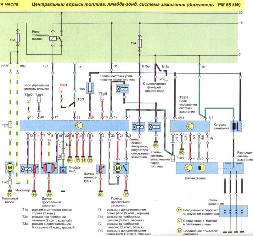

    Добрый вечер. Какие все таки провода по цветам идут на ДТОЖ на ЭБУ к контактам 1 и 2 клемы?

    На моей машине провода такие..
    На Вашей пока неизвестно. )

    Спасибо большое. Только на схемах ДТОЖ на ЭБУ вроде G62)

    Вот смотри цвета Если надо.
